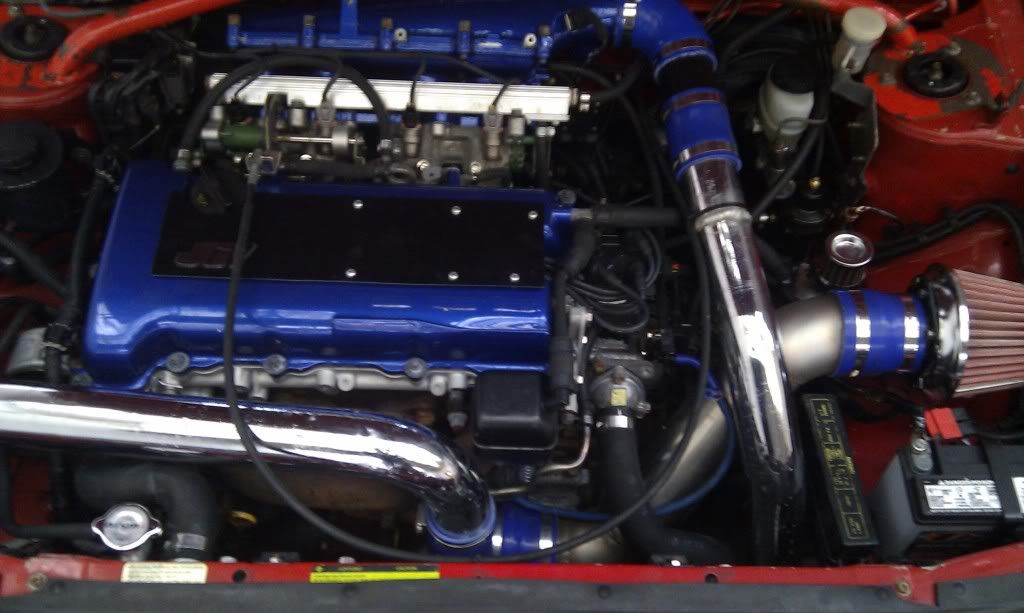

De laatste aanwinst is een Sunny GTI-R met als laatst gemeten vermogen (volgens de vorige eigenaar) iets van 386pk.
De auto heb ik zwaar beroerd lopend opgehaald en ben em toen af gaan stellen aangezien dit gigantisch belabberd gedaan was.
Klopte geen zak van de benzinedruk, fuel maps die half ingevuld waren, ontsteking waar weinig van klopte enz...
Ondertussen ligt de boel open aangezien de headstuds ook allemaal bijna los zaten en de koppakking tijdens het afstellen dus is gesneuveld, complimenten voor degene die het blok heeft gebouwd en (zeer slecht) heeft afgesteld...ko n ik weer aan het schroeven gaan...
Hieronder een aantal foto's van het afgelopen half jaar/jaar.
Een beetje gebrek aan tijd en zin zorgt er voor dat het allemaal wat langer duurt dan eigenlijk de bedoeling was.
Hierbij (een schaamteloze kopie van een engels voorsteltopic met) wat specs en een foto van het rode gevaar met gruwelijk lelijke wielen.
Wiseco forged pistons
Tomei cams
gas flowed head
shotpeened rods
Greddy rocker stoppers
880cc injectors
Garrett GT2876R
Custom 3 inch stainless exhaust system
Walbro 255 l/h fuel pump
JGY fuel rail
Nismo fuel pressure regulator
Nismo engine mounts
DTA S60 pro management
removed distributor, replaced by coil pack
Greddy type s blow off valve
Koyo Z radiator
Apexi air filter
Nismo radiator cap
Hybrid intercooler kit
JGY 4 puck clutch kit
Fidanza flywheel
AEM AFR kit
HKS turbo timer
B&M short shift kit (al er uit gehaald, onding dat het is...)
Hi-Spec 4 piston big brake kit
50mm lowered
16 inch wheels (LELIJK!!)

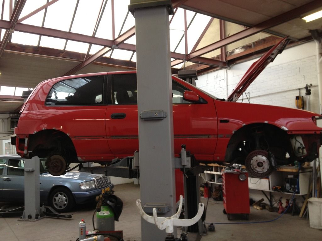

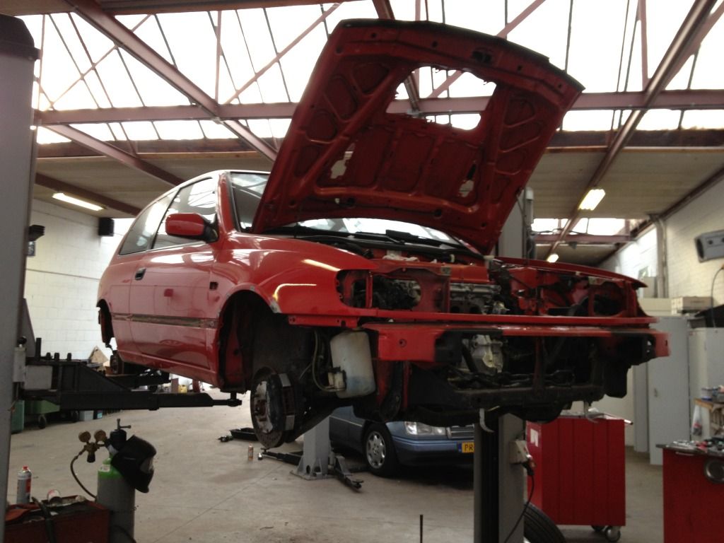

Ondertussen ook maar besloten om afscheid te nemen van het lelijke rood.
Richting de werkplaats
958pk op/onder de brug 8)
Oftewel: ik ben een beetje aan het schroeven, lassen, schuren geweest en dan kan het andere kleurtje erop!

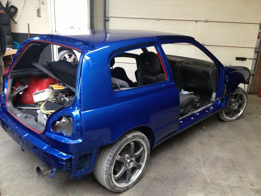

Eindelijk heeft de spuitert tijd en is er wat aan de Nissan gedaan.
Oftewel: wie weet komt het ooit nog eens goed

En we zijn weer een stapje verder....

En de blanke lak zit er op!
Foto's zijn niet al te best, maar het gaat om het idee

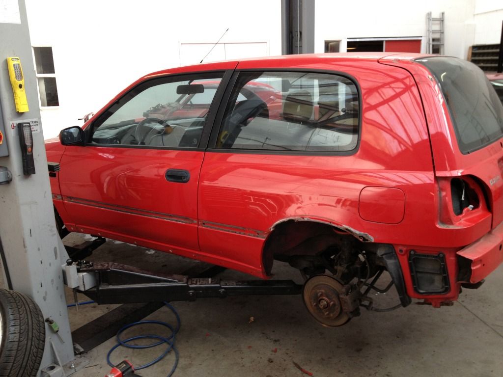

Onder het mom van alle beetjes helpen...
Een gearbox bracket om de vervorming (en dus ook het scheuren) van de bak tegen te gaan.
En de auto staat weer op de zaak.
In het nieuwe jaar kan ik er dus volle bak tegenaan  8)
