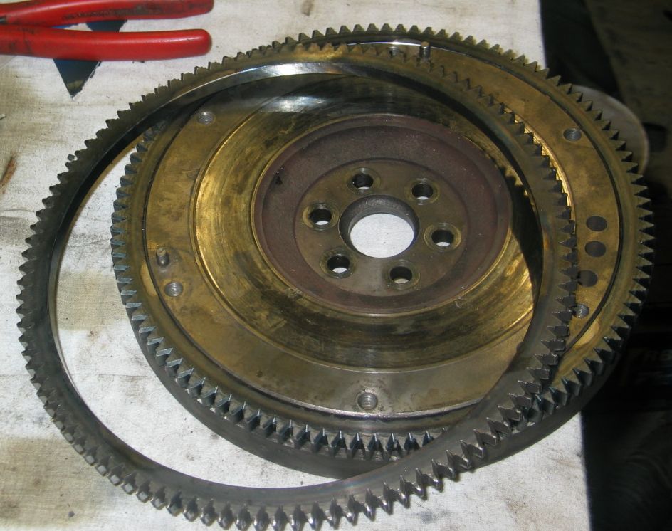

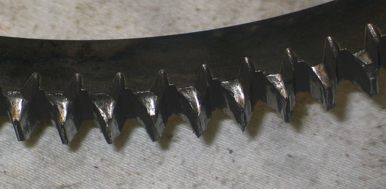

Bij de vorige motor uitbouw was de starterkrans op het vliegwiel al in bedenkelijke staat .
Ik had hem toen omgedraaid maar dat heeft niet veel geholpen
Dus maar een nieuwe besteld , nu alles toch uit mekaar was .
Tandjes zijn bijna volledig weg

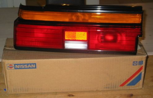

Ik was met die garagehouder wat aan het kletsen , ze zijn al nissan/datsun dealer sinds de jaren 60 .
Ik zo langs mijn neus weg , je hebt zeker geen linker achterlicht meer  liggen voor een B12.
Ja zegt ie , waarschijnlijk wel , zal eens even kijken
En ja hoor , brand fucking new in de originele doos .
Mocht hem hebben aan 50% omdat het  toch al een oude wagen was ....  :smile:
Ik heb gezocht in Frankrijk , Duitsland , Nederland , Ebay worldwide ...; niet te vinden !
En nu ,  op 3km van mijn deur ......

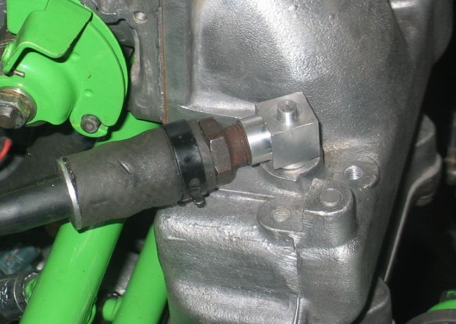

Vb de aansluiiting van de carterventilat ie . Op de carburator zit een zgn pvc valve
Op de injectie niet .
Ik heb dan een aansluiting gemaakt om de pvc toch te kunnen gebruiken .
Immers ik heb geen turbo op dit bloje .
Onderdeeltje van niks , maar toch gauw zo'n drie uur draai en freeswerk .
En dat is dan maar 1 van de vele leidingen die moeten aangepast worden

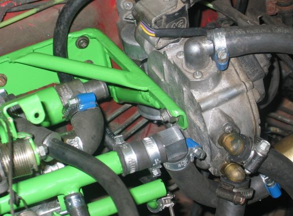

Nog een zicht op de verdamper van AG , een overdruk injectie verdamper
die het lpg systeem van brandstof gaat voorzien .
Niet de beste op de markt , maar zeer betrouwbaar , en zeker beter dan
de boreg95  vacuum gestuurde die  ik eerst had .

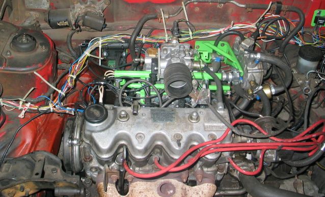

De bedrading is voorlopig opgekuisd .
Later wordt er kabelboom tape rond gewikelen wordt alles netjes vastgemaakt en rechtgelegd .
Voorlopig met tie  wraps .
Alles is aangesloten , alle sensoren geven wat ze zouden moeten geven .
Realais klikken zoals het hoort enz .
Starten , en ja hoor  het motortje komt vrijwel onmiddellijk knetterend tot leven .
Voorlopig enkel op lpg , want ik heb nog geen benzinepomp .

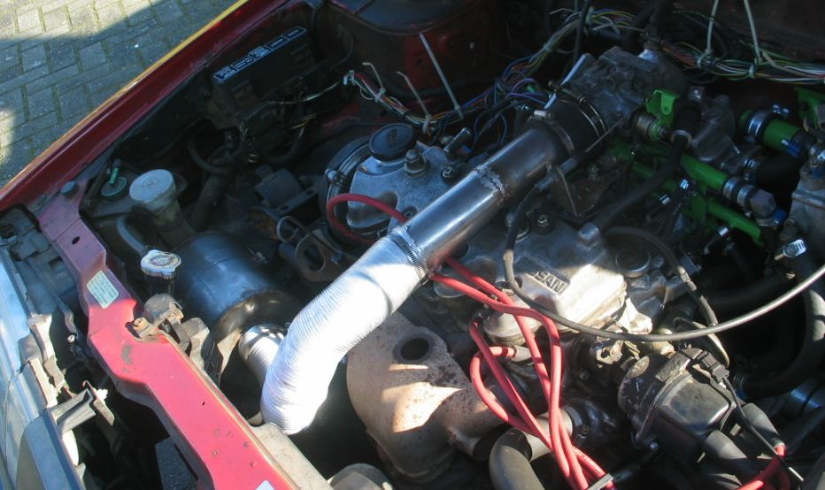

Nog een fototje van de luchtfilter die ik op een blauwe maandag in mekaar heb gelast .
Leuk detail , ik heb deze gemaakt van een stuk inox kachelpijp dat de buren bij het oudijzer
deden . Ook de buizen boven het kleppendeksel zijn zelf gerold van die kachelpijp .
