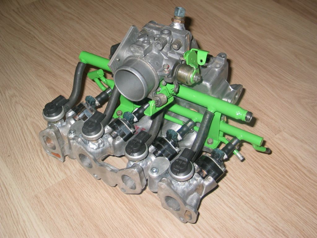

Foto van het inlaatspruitst uk van de E15ET
Gereinigd  , ontdaan van de turbo gerelateerde zaken , en voorzien van de nodige aanpassingen voor
een modern motormanagemen t  .
Vooraan zie je 4 lpg injectoren .
Links van het gasklephuis een smoorklepposit iesensor .
Achteraan , dat blauwe uitsteeksel is een luchttemperatu ursensor .
De benzineinjecto ren zijn origineel van de E15ET de brandstofrail is lichtjes aangepast .
De inlaat is na al het laswerk op de freesbank gevlakt .
Er moet nog een stationaire toerenstabilis atie bij , maar die staat er nog niet op .
De aansluiting daarvan zit rechts achter de bovenste brandstofrail .
Netjes voorzien door Nissan  , maar werd niet gebruikt .
Er zat een stopje in de aansluitbius

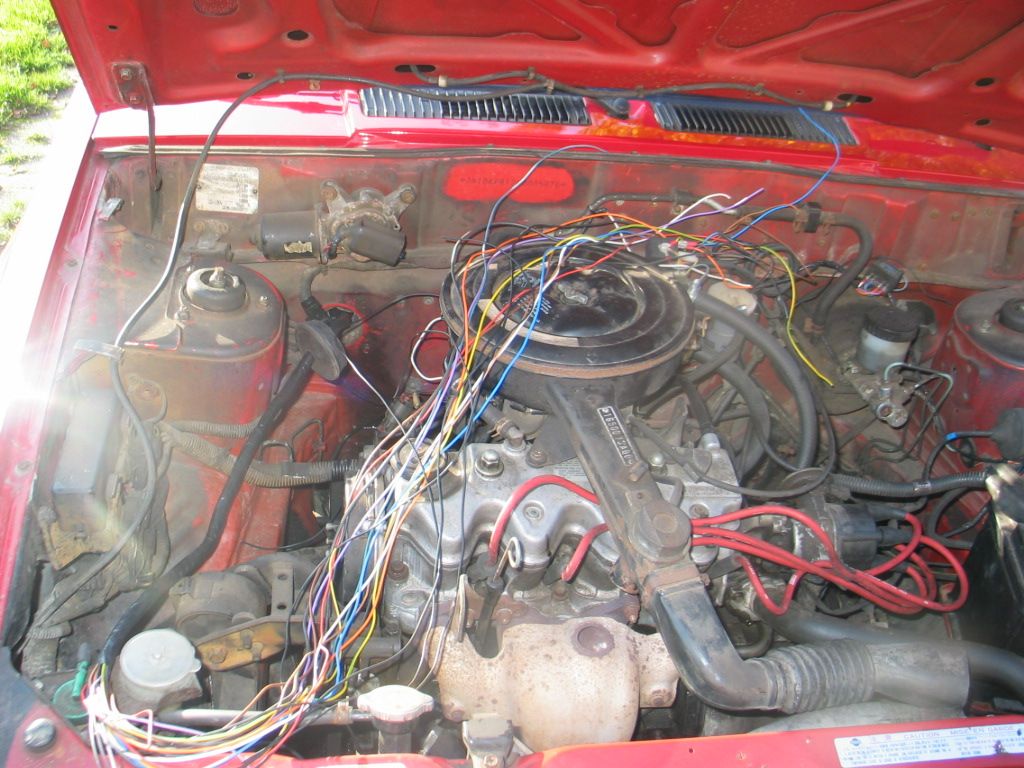

Bij zo'n ombouw komt uiteraard een heleboel bedrading kijken .....

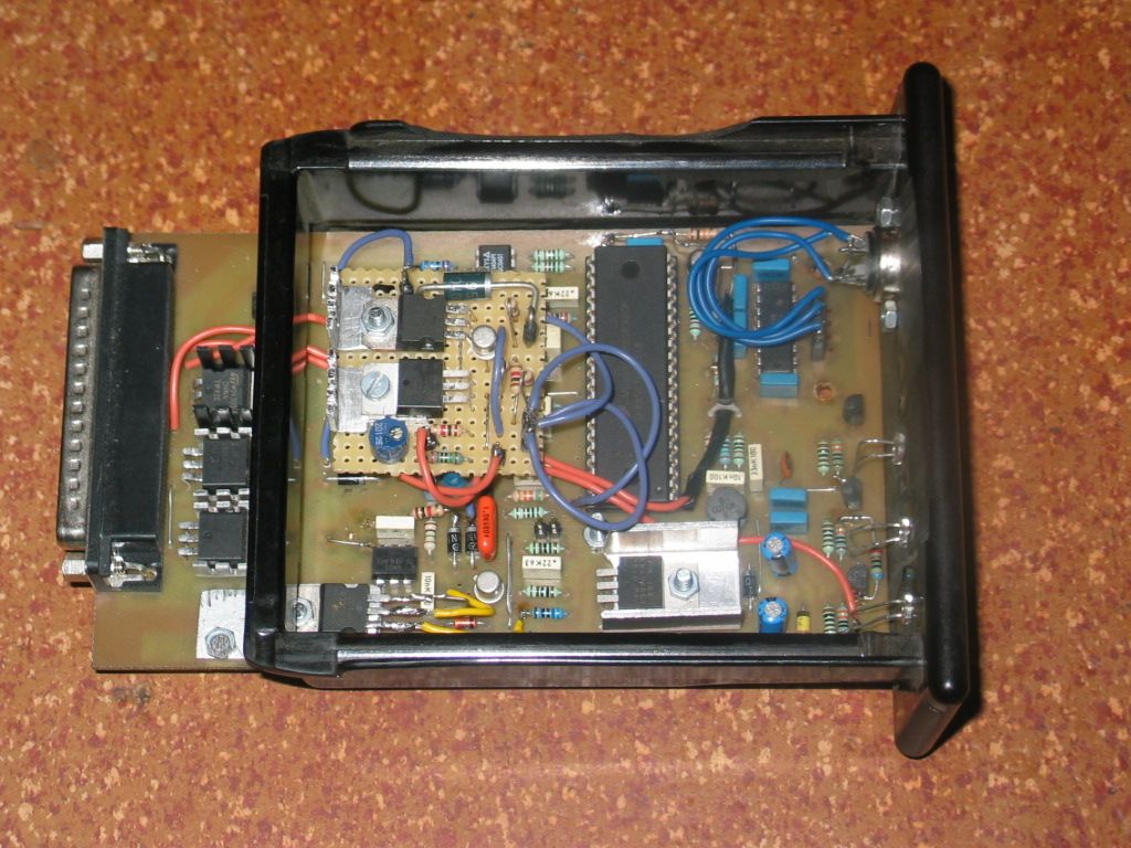

En als niet roker is de asbak de perfecte plaats om de eigenlijke computer in te bouwen :)
Verder komt er nog een breedband lambda  uitlezing , die ook het motormanagemen t zal sturen .
Een programmeerbar e onsteking zonder verdeler , een zgn dis bobijn die werkt met een kenveld .
Dat kenveld schakelt ook mee om als er van brandstof omgeschakeld wordt .
Wordt volgende week vervolgd .

Dat laatste plaatje doet het hem! :smile: haha
toegegeven , het ziet er vrij rommelig uit .
Dat komt omdat er doorheen de jaren verschillende verbeteringen en uitbreidingen zijn bijgekomen .
En ja dan krijg je een printje met draadjes en opzetbordjes .
Vb dat stukje gaatjesbord in het midden is een uitbreiding om ook met lage impedantie
injectoren te kunnen werken . De E15ET injectoren zijn lage impedantie .
Oooit , als ik eens veel tijd over heb ontwerp ik een nieuwe printplaat waarop al die
aanpassingen netjes geintegreerd zitten .
Maar voorlopig zal deze het moeten doen  :smile:

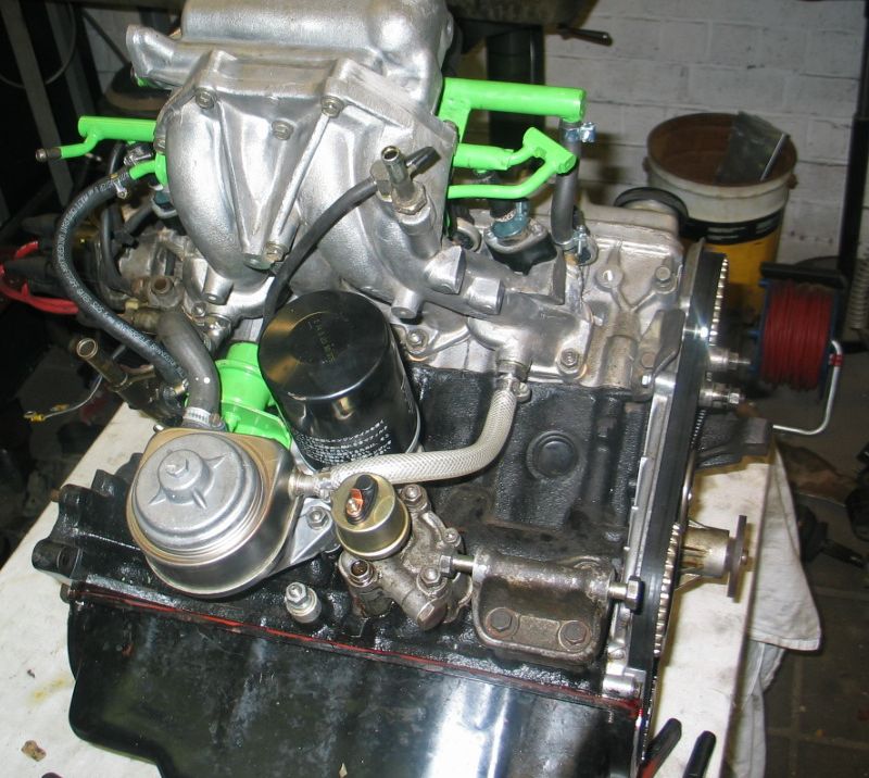

De E15ET was voorzien van een oilekoeler .
Die kon ik op de carburator motor niet behouden want die zat op exact  dezelfde plaats als de mechanische
beniznepomp .
Nu met de electronische injectiie heb ik die pomp niet meer nodig en kan de oliekoeler terug geplaatst worden .
De oliekoeler doet ook dienst als steun voor de benzinedrukreg elaar .
Mooi meegenomen , das een steuntje minder dat ik moet maken .
Enkele foto's van de oliekoeler steun , en het geheel gemonteerd .
De holle bout op de voorgrond ontbrak . Die heb ik zelf moeten draaien .
Schroefdraad is tot mijn verbazing amerikaans .
3/4-16 UNF , raar maar waar .
Ook de pakkingen zijn zelf gesneden .
Een oliekoeler op een atmosferisch huis tuin en keuken 1600cc -tje is volsterkt overbodig .
Maar als je moet kiezen tussen gebruiken , of ergens in een hoekje laten liggen om stof te vergaren
 is de keuze snel gemaakt .
Een voordeel is wel dat de olie iets sneller opwarmt waardoor de motor vlugger op
bedrijfstemper atuur is .
Vooral In de winter geeft dit een iets betere smering als je veel korte afstanden doet . .
Alles geinstalleerd en aangesloten .
Ik heb het contact  dat normaal op de oliepomp zit verzet naar een plaatsje
naast de benzinedrukreg elaar .  Daar zat vroeger de aansluiting die naar de turbo ging .
Vorige keer , aansluiting was overbodig , had ik er gewoon een stopje in gezet .
Nu dus mits een  adaptorstukje , het oliedrukcontac t dat het rode lampje op hett dashbord doet branden .
Waarom al doe moeite ?
Daarmee komt die plaats vrij op de oliepomp  , en daar past dan
net een sensor in voor een oliedrukmeter .
