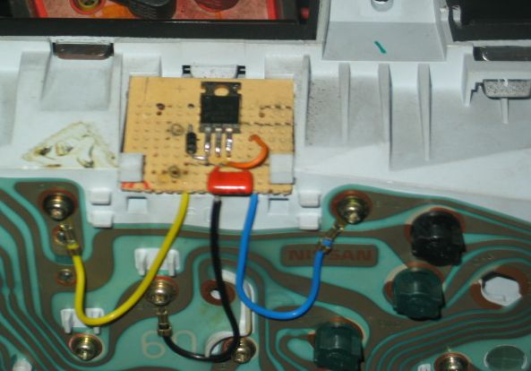

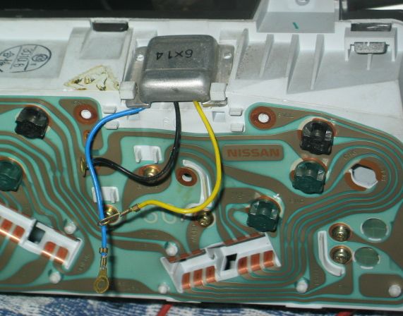

De tankinhoudmete r en de temeratuurmete r werken niet . Was vanaf het begin zo  .
Een blik op het schema leert dat die twee meters behalve de zekering 1 punt gemeen hebben , nl
de spanningregela ar .
Hoogstwaarschi jnlijk is dat de schuldige .
Dashbord gedemonteerd , en ja hoor .
Zo dood als een pier .
Ik heb een nieuwe gemaakt  op een stukje gaatjes bord , en
nu werken de metertjes prima .
Altijd leuk als je zulke details eenvoudig kan herstellen .
Re: stragenmitsuko , sunny B12 1987
« Reactie #44 Gepost op: 15:22:59, dinsdag 10 februari 2015 »
Geniaal gedaan weer, echt een vakman!
