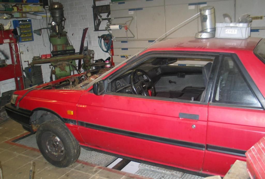

Ik heb recent een sunny B12 op de kop getikt  in een vrij redelijke staat ,
en voor een vrij redelijke prijs wetend dat er wel wat  werk aan was .  ;D
Auto tje is rooood , en, staat zo mat als maar kan zijn .
Altijd het geval met rode auto's op leeftijd .  Maar met een goede polijstbeurt is dat
wel te verbeteren .
Interieur proper en vrijwel onbeschadigd .

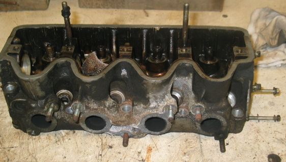

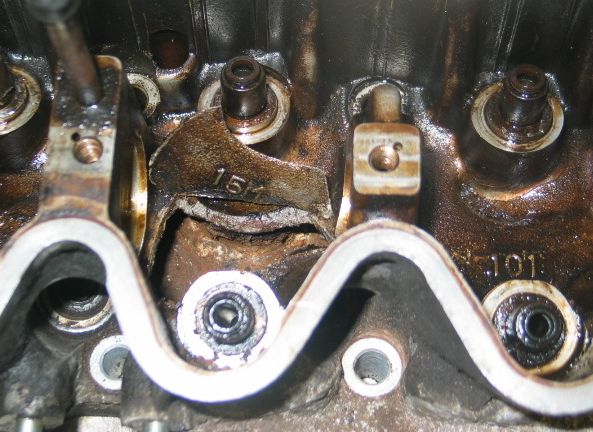

Hoe dan ook , probleem met deze wagen is dat de cilinderkop kapotgevroren is .
Zie foto's  via de link .
Heb ik  pas gemerkt toen ie al op de bank lag en ik begon met de kleppen na te slijpen .
En de barst loopt door tot in de lagering van de nokkenas , dus lassen is ook haast uitgesloten .
In het alllesrslechts te geval probeer ik het ,maar die lagerbus teruguit frezen is een lastig iets .
Dus nu ben ik op zoek naar een compleet blok , of een losse cilinderkop voor een E16 motor .
Vermoedelijk past een E13 of een E15 cilinderkop ook , maar dat weet ik niet zeker .
Wie o wie heeft er nog eentje liggen of weet waar ik er een kan vinden .

Yes ik heb het door denk ik
Foto's van de wagen
« Laatst bewerkt op: 19:09:49, dinsdag 30 september 2014 door stragenmitsuko »

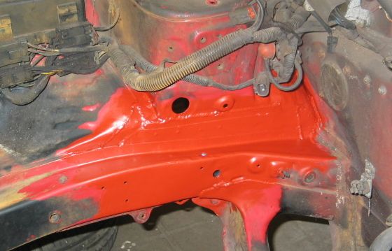

« Reactie #4 Gepost op: 19:08:56, dinsdag 30 september 2014 »
foto's van de enige plaats waar hij echt  doorgeroest was .
Rechterkant , de steun van de schokbreker .
Vrijwel zeker het gevolg van een aanrijding .

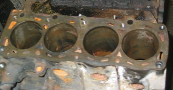

« Reactie #5 Gepost op: 19:11:13, dinsdag 30 september 2014 »

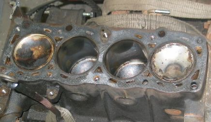

cilinderboring en zien er nog verassend goed uit .

« Reactie #6 Gepost op: 19:12:57, dinsdag 30 september 2014 »
en hier de probleem cilinderkop .
Overduidelijk vriesschade ;

Wat ik me afvroeg; Zijn dit nou popnagels wat ik hier zie? Lijkt me niet echt de manier om er een nieuw stukje plaatwerk in te zetten. :o
Offline stragenmitsuko
  • Berichten: 65
Re: stragenmitsuko , sunny B12 1987
« Reactie #9 Gepost op: 16:32:47, woensdag 01 oktober 2014 »
neen hoor , dat zijn puntlassen gemaakt met een halfautomaat .
Soms ook proplassen genoemd
Die puntlassen zitten op het origineel plaatwerk ook , alleen zijn ze minder zichtbaar
omdat er geen verhoging is waar de las zit . .
Er zijn op die plaats drie stukken plaatwerk die elkaar overlappen en soms dubbel overlappen .
Ik heb dat zo nauwgezet mogelijk gereproduceerd , de doorgeroeste delen eruitgeslepen en de nieuwe er voor in de plaats gezet .
Als ik de lasnaden en de puntlassen zou wegslijpen zie je nauwelijks dat er aan gewerkt is .

« Reactie #10 Gepost op: 20:59:03, woensdag 01 oktober 2014 »
Aha, op die manier. ;) Het leek zo, omdat er putjes in de proplassen zitten. Had je de gas toevoer van het lasapparaat wel goed?
  • Berichten: 65
« Reactie #11 Gepost op: 22:59:08, woensdag 01 oktober 2014 »
lol , ik las al meer dan 30 jaar dus ik denk wel dat ik weet hoe het moet ja :)

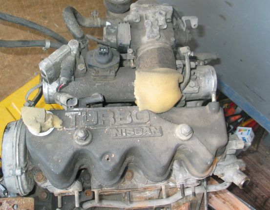

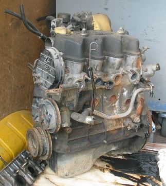

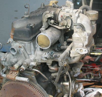

Zo , ik heb vandaag een bruikbaar blokje gevonden waar ik de cilinderkop kan vanaf halen .
Dus back in business :)
Dit is een 1500cc turbo blok , ik vermoed uit een cherry turbo .
De cilinderkop draagt ook het nr 15M  net als m'n kapotte , dus dat zit snor .
De injectie en wat randonderdelen zitten  er nog op , de uitlaat en turbo ontbreken .
Alles in  mij schreeuwt nu : zoek de rest van de onderdelen bij mekaar en maak er een turbo van ....
Alleen zoveel projecten lopen , en zo weinig beschikbare tijd ......
Op korte termijn : de E16 motor herstellen en de wagen techn gekeurd krijgen .
Op iets langere termijn , de carburator vervangen door het injectiie systeem van de turbo
motor , en dan gelijk ook lpg injectie erbij .
Ik denk , de E16 met z'n carburator heeft std 84 pk , met een injectie zou dat toch richting 95Pk moeten gaan .
Op zeer langere termijn , waarschijnlijk nooit dus , de turbomotor in z'n volledige glorie .

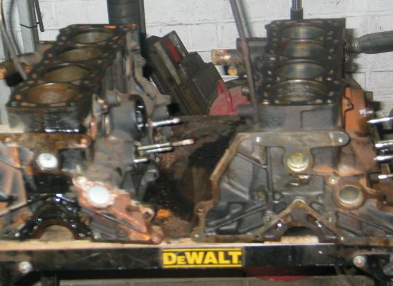

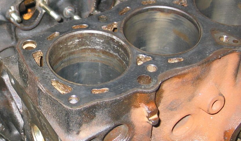

« Reactie #13 Gepost op: 17:12:09, vrijdag 03 oktober 2014 »
Het zit me niet echt mee met dit wagentje .
Vandaag het E16 onderblok uit mekaar gehaald om goed te checken of er nergens geen
barsten van het vriezen waren , en zo niet om het kopvlak even op de slijpbank te leggen .
Blijkt nu dat de boring van Nr4 roestschade heeft .
Niet veel , en de zuiger beweegt vlot en zonder haperen .
Maar die putjes gaan zorgen voor compressieverl ies .
Die roestschade is ontstaan door vocht tussen de zuiger en de boring in combinatie met enkele jaartjes stilstaan .
Aluminium zyuiger , gietijzeren boring , vocht ertussen en je krijgt electrolyse .
Het aluminium vreet het zijzer weg .
Dit is bijzonder jammer , want de andre drie boringen zijn perfect , en zittennog ruim boven de minimum maat .
Geen nood , we hebben immers nog dat E15 turbo blok op overschot .
De bedoeling was daarvan enkel de kop te gebruiken
Boring is dezelfde , alleen de slag en de compressieverh ouding is anders .
Opengemaakt , en kijk deze boringen hebben alle vier last van viegroest  maar voor zover ik kan zien
zit er geen putcorossie in .
Morgen maar eens honen en zien wat voor resultaat dat geeft .
Betekent wel dat ik gebruikte zuigers in een een ander , eveneens gebruikt blok ga stoppen .
Verre van  ideaal , op hoop van zege zullen we maar zeggen .
Twee blokjes broederlijk naast mekaar .
De een is niet in orde en de ander deugt niet .
We zoeken naar het minst slechte van de twee

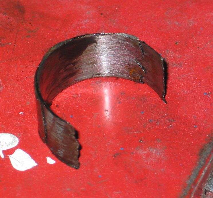

Tot slot nog dit .
De reden waarom die E15 buiten dienst gegaan is .
Lagerschade !
Dit is een van de drijfstanglage rs ofte de big end .
Twee van de vier zitten op het koper .
Eentje heb ik zelfs niet teruggevonden .
En de vierde ziet er zo uit .
Dit zijn twee lagerschalen op mekaar en aan mekaar vastgesmolten .
Krukas en drijfstangen zijn wonder boven wonder nog te redden moest dat nodig zijn .
Maar dergelijke schade is echt wel 5 voor 12 .
Volgende stap is dat de drijfstang zich vastlast op de krukas en dan valt het doek uiteraard .
