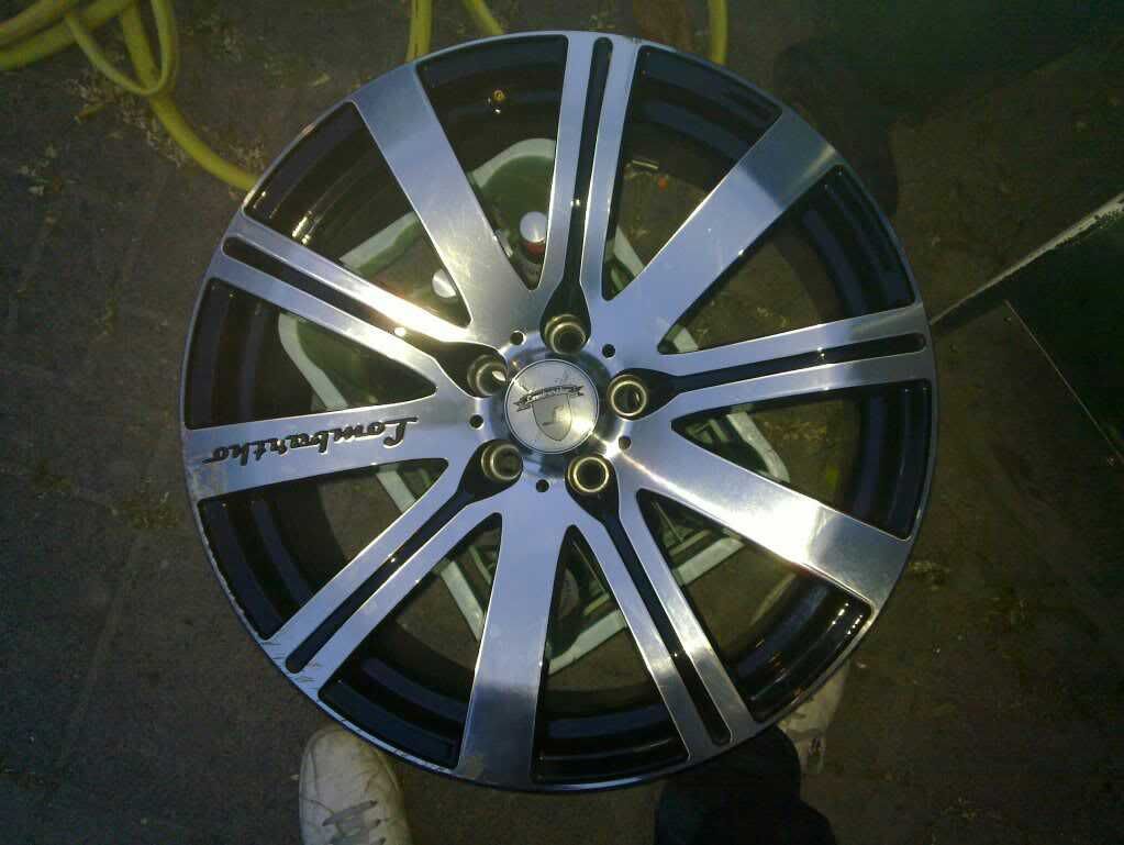

Dit zijn ze
Bandenmaat moet je ff aan Lucas vragen
Die weet het vast nog wel komen van zijn p12 af

Zelfs een youtube-link voor je van deze velgen:
http://youtu.be/M2uHHbJBcBA

zijn wel mooie velgen idd voor onder een p12

Die velgen zien er nice uit maar hebben beschadigingen? Of ziet mijn oogje dat verkeerd.

Eentje heeft beschadiging ja
Als je interesse hebt zal ik ff betere foto's maken als ik weer thuis ben in Duitsland
