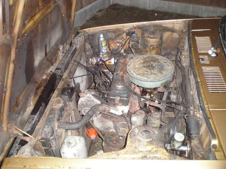

Ben niet zo snel met dat internet, en dus ebay wordt al helemaal niet wat.
Kan ik ook op mijn eigen account op deze site mijn foto's uploaden, dat via-via internet is zo'n geklooi.
Maar goed, heb dus foto's van het euvel.
Startmotor is inmiddels gereviseerd, was een duur grapje.
Nu draait het blok wel lekker snel rond, echter heb ik geen ontsteking.
Ik denk dat ik geen vonk krijg bij de bougie, dus moet de bloemkolen ff uit de verdelerkap krabben.
Of zal ik gelijk maar even de ontsteking nieuw bestellen, zoals rotor-verdelerkap-contactpuntjes-bougies-bougiekabels?
Bougies zijn nog praktisch nieuw, wel oud en alleen nat geweest van olie, dan kun je ze toch nog wel gebruiken?
Groetjes en foto hieronder:

Re:Datsun Cherry 1981 1.2 Luxe 5drs Hatchback-rijder stelt zich voor...
« Reactie #28 Gepost op: 21:59:42, vrijdag 11 februari 2011 »
blokje mag wel een keer schoon gemaakt worden ;)
zo zag mijn blok er ook uit, beetje dasty (schoonmaakspul van de wibra) en een tuinslang doen wonderen
