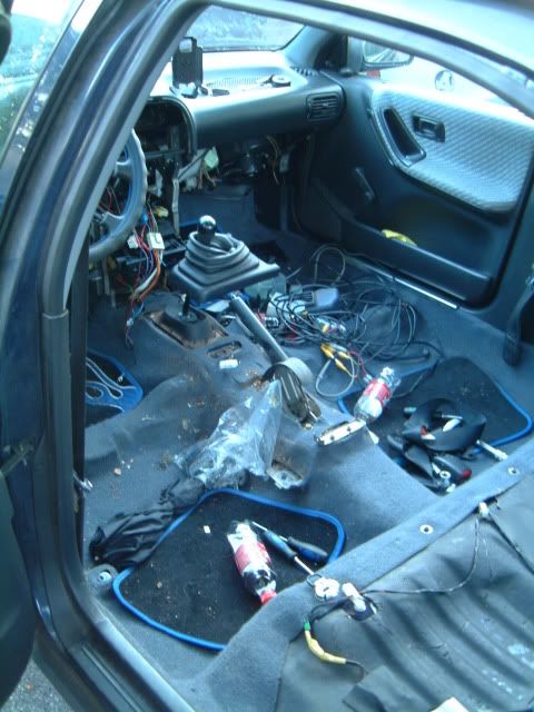

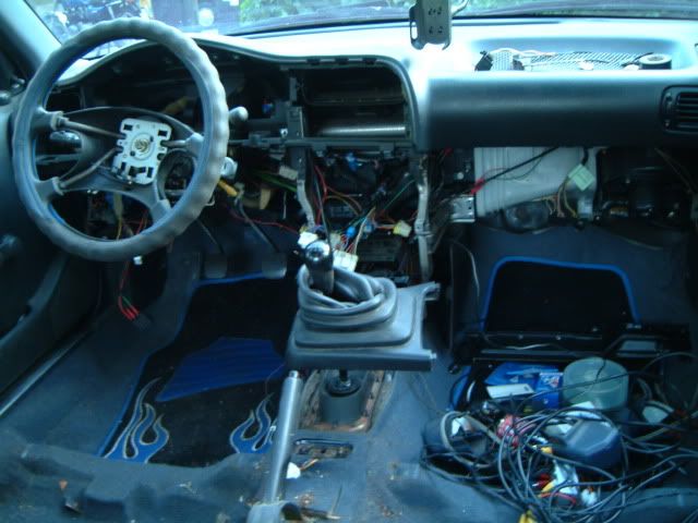

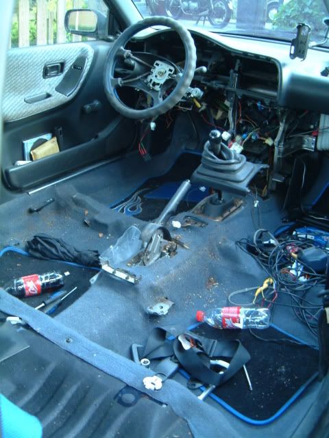

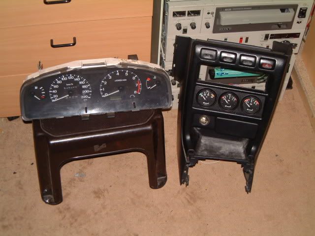

Zo, tijdje niet geweest, (wachtwoord kwijt ::) )
Heb nu de auto aardig leeg :P
Wat gaat er gebeuren:
Dashboard verbouwen!
Ander tellerhuis (met toerenteller)
Nieuwe middenconsole (met 3 meters)
Carkit inbouwen.
En:
Nieuw interieur plaatsen!

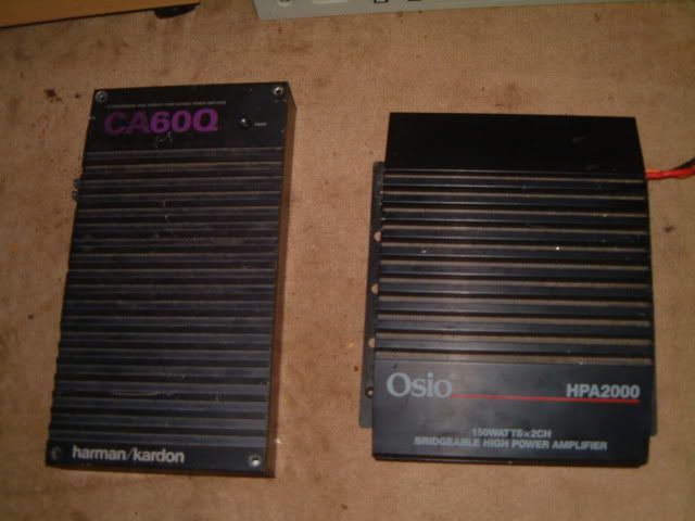

En verder:
Audio/Video inbouwen.....
De speakers zitten er al in op de tweeters "achter" na...
Dit zijn JBL GTO, 2 weg Compo met 16,5cm woofer. Achter komen Morel tweeters i.p.v. de originele JBL.
Versterkers:
4 kanaals Harman Kardon (heeft net een revisie gehad!)
2 Kanaal OSIO
Radio met DVD en kantelscherm zit er al in, evenals de schermen in de kopsteunen.
Verdere toevoeging zijn een 7 bands parametrische EQ en een crossover met parametrische instel mogelijkheid.
En natuurlijk een 2 keer 10" sub in bandpass kast....
Als ik de boel los heb liggen zal ik foto's maken van tijdens het werk...
Heb alvast een aansluitschema getekend zodat zichtbaar is wat de bedoeling is
Foto's van een aantal onderdelen:
Dashboard delen:
Versterkers:

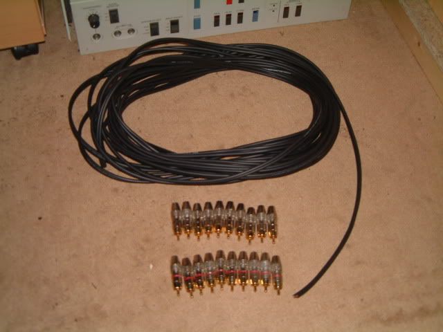

En niet te vergeten.... er moet nog kabel tussen....
Moet het nog solderen...
Zie er wel tegenop... vooral die tellerbak...

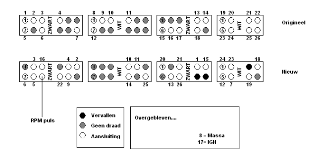

Ik ben er uit!
De nieuwe pinbezetting voor het nieuwe tellerhuis!
Morgen inbouwen!
Hopen dat het inderdaad goed is..
Ik houd 2 draden over, maar die kunnen vervallen omdat deze op het oude dash op 2 punten nodig waren en op het nieuwe niet.
Alleen nog effe zien waar ik signaal voor de toerenteller af moet tappen....
Iemand enig idee welke lampjes er in de tellerbak moeten? (de tellerverlicht ing)
Het zijn er 4, maar er staan geen waarden op.....

Ik ga niet solderen ;)
Gewoon de originele draden op een andere plek in de pluggen steken, is veel netter ;)
En kleur op kleur...   gaat niet werken, klopt geen hout van  :-X
Voor de toerenteller moet ik nog zien, er komen 4 of 5 draden van achter de verdelerkap... .
Van bobine naar verdeler gaat intern...

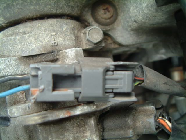

Ik gokte op de blauwe draad... die is het dus niet, zodra de toerenteller er aan hangt, start de auto niet meer...
Iemand een idee?
Offline Integra
  • Berichten: 132
  • Nippon Rulez!!!
Re:Net aangemeld, dus effe voorstellen.
« Reactie #25 Gepost op: 00:46:53, zaterdag 06 juni 2009 »
Nu blijkt dat de toerenteller kapot is....
Op die blauwe draad doet een universele toerenteller het wél!
Nu de vraag...   waarom ging de toerenteller stuk (er ligt in ieder geval een diode uit)
Is hij gewoon niet geschikt voor zulke hoge spannings pulsen....
Hoe hebben anderen hier dat aangepakt?
Verkeerd aansluiten lijkt mij ook onmogelijk....
Op de print:
D-TAM => GND    Hangt aan massa
IGN    Hangt aan contact stand 2
TAM   Had ik aan de blauwe draad.
Bij de eerste keer dat ie aangesloten wat deed de wijzer een klein sprongetje....
Vervolgens wou de motor niet aanspringen... ik haal TAM los van de blauwe draaden de motor springt weer aan.

« Reactie #26 Gepost op: 01:41:16, zaterdag 06 juni 2009 »
pm bm_100nx en walknbulzzeyez eens..
die hebben allebei een toerenteller ingebouwd bij een GA 16 DS.
wat voor motor heb je eigenlijk.. carb of injectie (probeer dan de gele draad eens)
Offline Integra
  • Berichten: 132
  • Nippon Rulez!!!
« Reactie #27 Gepost op: 01:52:02, zaterdag 06 juni 2009 »
Ik heb een 1.4 Injectie...
Heb geen gele draad.
Op de blauwe doet een universele toerenteller het prima....

Het is nu zo goed als zeker!
De blauwe draad!
De toerenteller moet al kapot geweest zijn bij aanschaf.
Morgen eens kijken of de teller weer werkt na vervangen van de gebarste diode...
Zo niet, dan effe naar de sloop voor een nieuwe
